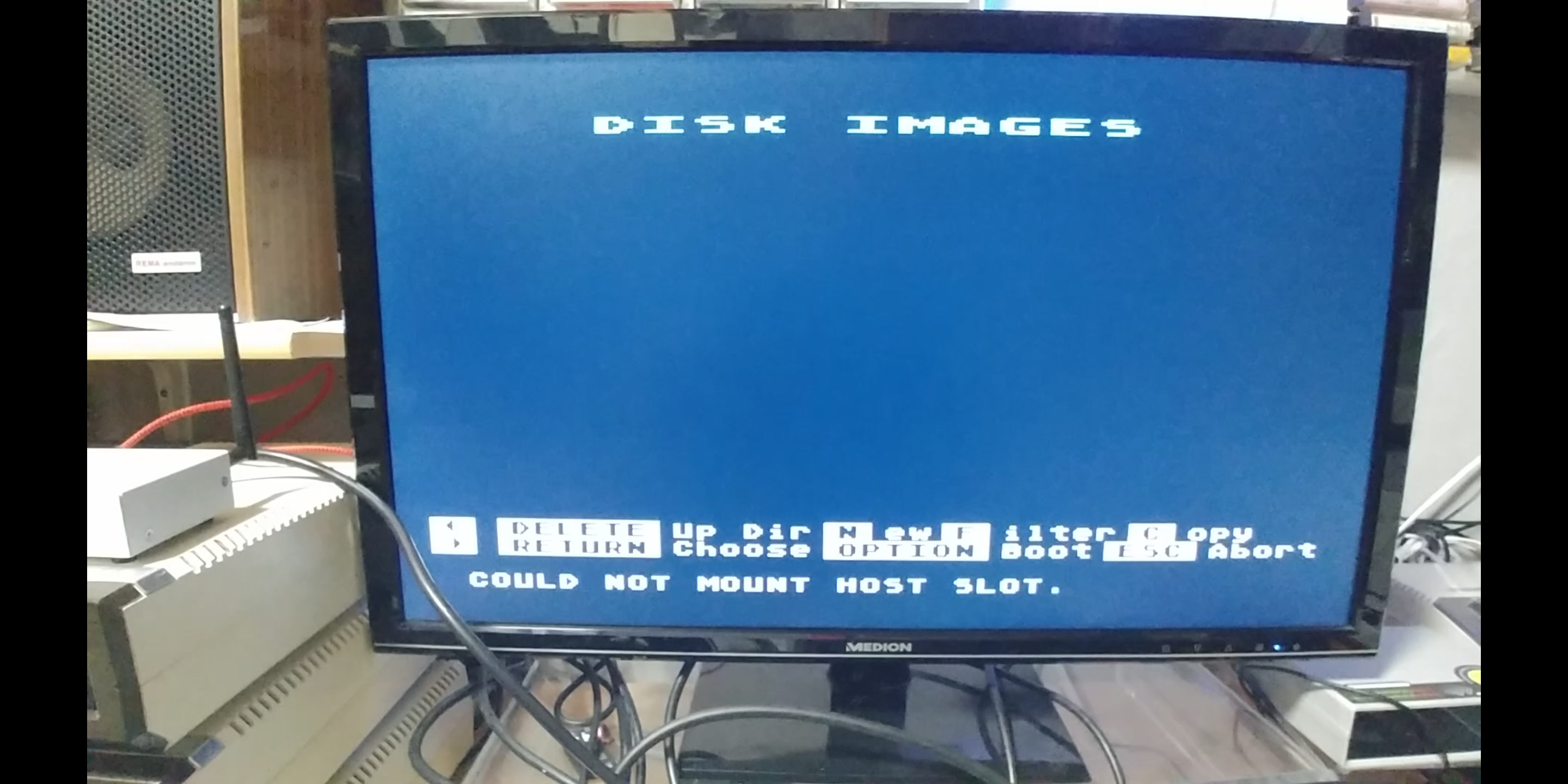

Mein neues FujNet prof aus dem Shop will nicht.Aber auch mein altes ,normales FujiNet V.1.6 macht die gleichen Probleme! Ich habe dieses lange nicht mehr benutzt und habe zwischenzeitlich eine neue Fritzbox 7590 AX V.2 über den Provider 1&1.Beide Fujinets haben die neueste Firmwareversion 1.2. Sie sind -wenn ich sie einschalte- mit der Fritzbox verbunden.Das klappt.Sind auch in der Fritzbox eingetragen.Und in der 'Fujinet Config ist nicht Auffälliges zu sehen.Die SSID ist die Richtige. Es erscheint die Host List ganz mit verschiedenen Servern wie z.B. unserem Fujinet.Abbuc.Social. Wenn ich einen Server mit Return bestätige,passiert erstmal nichts, bis für einen Sekundenbruchteil die auf dem Foto zu sehende Meldung eingeblendet wird.(Per Video aufgenommen,um sie überhaupt zeigen zu können). Ich habe viele mögliche und unmögliche Einstellungen in der Fritzbox ausprobiert.Ich weiß, dass FujiNet nur 2,4 GHz kann.Das Bandsteering der Fritzbox habe ich ausgeschaltet.Ich habe die SSID für 2,4 und 5 GHz getrennt und unterschiedlich benannt.Ich habe das 5 GHz-Netz ganz abgeschaltet und andere Einstellungen testweise an-und abgewählt-ohne Erfolg.Es kommt zu keiner Auflistung der Ordner oder Dateien auf dem entsprechenden Server. Hat jemand eine Idee oder die gleiche Fritzbox und kann mir die Einstellungen nennen? Mit erwartungsvollen Grüßen Frank ❓ 😢 a.png
schalte mal WIFI 6 ab
Gruss Speak
Hatte ich schon probiert.Gerade nochmal.Ändert leider nichts.

Du hast recht,der Wifi-Adapter funktioniert, behebt das Problem aber nicht. Es ist das gleiche, als wenn ich die FB direkt mit Fujinet verbinde. Fujinet ist 2,50 m von der FB entfernt.Der Eintrag im Fujinet zeigt vollen Ausschlag an und steht ganz oben.Da sind ja so ne Balken hinter dem Eintrag.(In der Übersicht der verfügbaren Wlans der Nachbarnim Haus.) Wenn ich meine Fritzbox in der Auswahl anwähle, mein Passwort eintrage und ENTER drücke, kommt ja sogar :"Connection Succesful"!!! Bei "Ereignissen" in der Fritzbox ist nichts Auffälliges zu finden.Da steht, dass sich dias Fujinet ordnungsgemäß angemeldet hat. Ich hatte vorher eine 7490. Da gab es keine Probleme. Allerdings habe ich mit der neuen Box jetzt auch 250 Mbit/s.Das nennt sich wohl Supervectoring.Vorher hatte ich 100 Mbit/s. Ich hatte im Sommer auch schon Probleme mit den Einstellungen in der FB. Da im 11 geschossigen Plattenbau erstmalig nachts mehrfach eingebrochen wurde, habe ich mir Kameras zur Wohnungsüberwachung gekauft. Die eine hatte nur 2,4 Ghz,die andere lkonnte 5 und 2,4 Ghz im Wlan. Ich habe es absulut nicht hinbekommen, dass ich von unterwegs Zugriff auf die Kameras hatte. Sie haben alles aufgenommen, sogar im Dunkeln, wenn sich was bewegt hat. Aber vom Handy aus ging nichts, kein Zugriff. Trotz Support keine Lösung. Das erinnert mich jetzt irgendwie daran. Ich werde mir das mit dem Debuggen mal ansehen .
Danke für die Unterstützung!
Frank

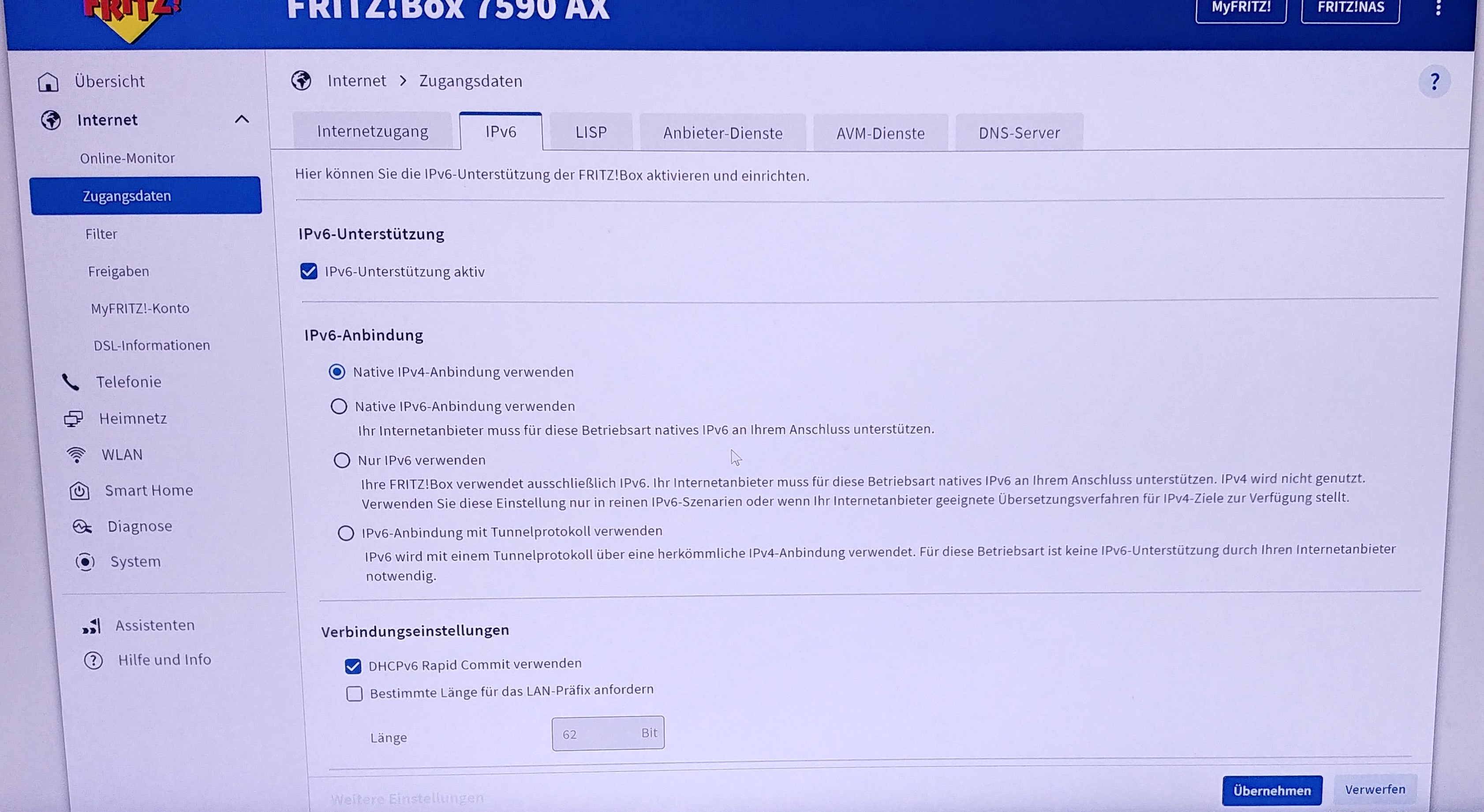

Ich habe folgendes in den Einstellungen herausgefunden:
Ich muss bei IPv6-Unterstützung aktiv einen Haken setzen,sonst ist keine Webseite mehr erreichnar.Die FB ist also mgleichzeitig mit IPv4 und IPv6 verbunden.Das sagt auch der Online-Monitor aus! Da ist definitiv ein grüner Punkt bei IPv4 und IPv6! 20240130_122333_HDR (002).jpg
Der Screenshot zeigt zwar, dass IPv6 im Heimnetz aktiv ist, aber es sieht so aus als ob es über IPv4 "verpackt" wird? Ich kenne das eher andersherum, d.h. kein echtes IPv4 und IPv4 wird über IPv6 getunnelt (DS-Lite).
Schalt doch mal IPv6 zu Testzwecken komplett ab.
Wenn dein Provider IPv4 und IPv6 nativ unterstützt, dann wäre "natives IPv6 verwenden" korrekt - echter Dual Stack.
Wenn du "wieistmeineip.de" anrufst wird wirklich eine IPv4 und eine IPv6 Adresse angezeigt? Meine Vermutung ist IPv6 ist nicht aktiv nach "draußen"...
Letztendlich denke ich aber dass nur ungewollte Seiteneffekte theoretisch deine Probleme verursachen könnten - d.h. wenn hier getunnelt wird, könnte die eingestellte MTU eine Rolle spielen. Ist aber nur Theorie, wahrscheinlich wird bei dir was anderes die Ursache sein. Was sagt denn das Debugging für das Fujinet? (siehe Link oben)
Grüße Bernhard
Da das FujiNet kein IPv6 kann, glaube ich nicht, dass eine "seltsame" IPv6-Konfiguration irgend einen Einfluss hat.

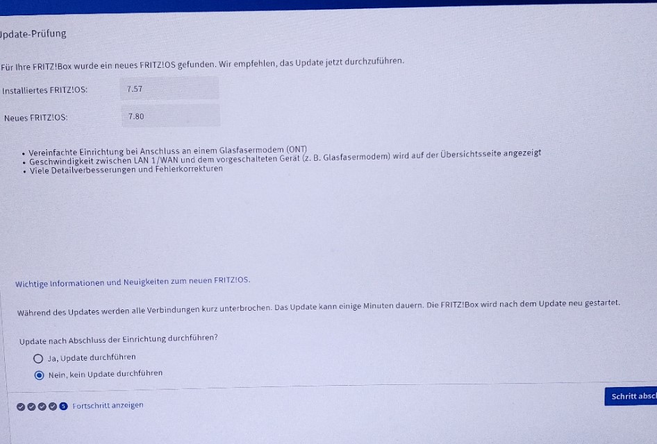

Alle jetzigen Fritz!OS Versionen nach 7.57 (bis einschliesslich 7.80) sind für Fritz!Boxen gedacht die einen Glasfaseranschluss nutzen. Die Änderungen in diesen Versionen beziehen sich ausschließlich auf glassfaserspezifischen Features.
Die 7490 besitze ich nicht mehr. Habe aber ein update gefunden, dsss ich ich gemacht habe, als die FB voll eingerichtet war und alles noch funktionierte..Die enthält zum Glück die persönlichen Daten. @ Mathy: Du hast im Prinzip recht.Aber ich habe gelesen, dass die neuen updates such Fehler der FB bereinigen. Deshalb hatte ich sie noch draufgemacht. Das Ergebnis ist im Moment, dass Wlan und Telefon + Teelefonbuch+ Youtube und Mediatheken funktionieren.(Frau kann nicht meckern).Es wird im Chrome- Browser des PC aber keine Internetseite dargestellt und ich kann die Box nur über ihre IP- Adresse erreichen, nicht über "fritz.box"!.Über Wlan mit einem Laptop funktioniert dies aber!Ich habe gestern noch ein umfangreiches Tutorial abgehandelt, welches AVM online hat.(Was soll man machen, wenn "fritz.box" nicht funktioniert.)Das hat aber nichts gebracht.Es war alles so eingestellt,wie es sin muß .Nur bei den PC- Einstellungen ist mir aufgefallen, dass nach einem Netzwerk- Test" keine Verbindung zum Internet" angezeigt wird. Ich werde heute als Erstes das Netzwerkkabel austauschen und danach die FB mit meiner o.g. Sicherungsdatei wieder auf.den Stand ohne updates - alls alles noch funktionierte- setzen.Und wenn alles nichts bringt-Werkseinstellungen.

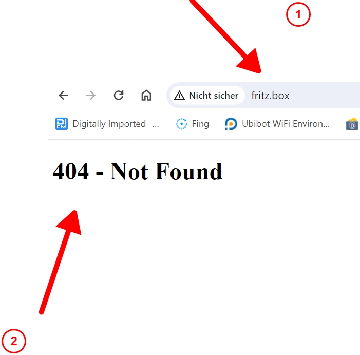

Irgendjemand war so böse und hat dafür gesorgt, das man mit "fritz.box" nicht mehr in der Fritzbox landet, sondern auf eine Internetseite. Ob's alle betrifft oder nur die die nicht AVM nutzen als DNS kann ich nicht sagen (ich vermute es aber).
Mathy schrieb: . Hallo Frank, Leute
Habe es glatt gerade mal getestet (ich habe die FB als primären DNS-Server) und das sieht dann bei mir so aus:
Aber mal ehrlich: Hat das ernsthaft schon mal jemand benutzt 😉 ? "Seit ich lebe" 😀 gehe ich ausschließlich nur über die direkte IP auf Router und aktive Netzwerkkomponenten im Netz.
andymanone schrieb: Habe es glatt gerade mal getestet (ich habe die FB als primären DNS-Server) und das sieht dann bei mir so aus:
Das ist nicht das erwartete Verhalten. Die Fritzbox löst "korrekt" auf wenn sie der DNS Server ist.
andymanone schrieb: Aber mal ehrlich: Hat das ernsthaft schon mal jemand benutzt 😉 ? "Seit ich lebe" 😀 gehe ich ausschließlich nur über die direkte IP auf Router und aktive Netzwerkkomponenten im Netz.
Ich immer; weil es schneller getippt ist. Und generell habe ich auf allen meinen Systemen sinnvolle Zertifikate mit meiner eigenen Domain liegen, die auch im NoScript als skriptberechtigt hinterlegt ist. Das mit dem Domainnamen geht bei der Fritzbox wegen des Rebindschutzes leider nur mit Handständen, weshalb ich da mit der fritz.box lebe.
AVM hat den Namen "fritz.box" benutzt, ohne diesen Namen zu besitzen.
Vor Jahren war das kein Problem, denn es gab es im Internet keine Top-Level-Domain ".box".
Seit Oktober 2016 gibt es die TLD ".box" im Internet, dieser Namensraum gehört der Firma NS1 im Hongkong (China).
Das war auch noch kein Problem, denn der Name "fritz.box" war nicht vergeben.
Seit ein paar Wochen hat nun jemand den Namen "fritz.box" legal registriert. Das ist nicht böse und geschah möglicherweise ohne das Wissen, das AVM diesen Namen in den Produkten benutzt.
Gibt man den Namen "fritz.box" in einem Netzwerk ein, in dem die DNS Namensauflösung nicht über die Fritzbox läuft (z.B. weil man ein anderes Produkt hat, oder die Software eine eigene Namensauflösung mitbringt -- was einige Web-Browser heute tun --> DNS-over-HTTPS / DoH), dann landet man auf der Webseite des Besitzers der Domain "fritz.box".
Das Problem ist das die Firma AVM einen DNS Namen in den Fritzbox Produkten verwendet, welcher nicht der Firma AVM gehört. AVM hätte seit Oktober 2016 die Chance gehabt, diesen Namen für kleines Geld zu reservieren. Das hat AVM versäumt, und die Kunden haben nun ein mittleres bis grösseres Sicherheitsproblem.
Benutzt man den DNS Namen "fritz.box" bei Namensauflösung über eine Fritzbox, dann sollte alles wie gewohnt funktionieren (Vorsicht bei mobilen Geräten welche ggf. die IP-Adressen der Domain länger im Cache speichern)
"fritz.box" verweist heute (01.02.2024) auf den Namen "example.com", und "example.com" ist ein von der IANA verwalteter Name für Dokumentationen (ist nicht für die Benutzung im Internet gedacht). Alles sehr "kaputt".

DjayBee schrieb: Das ist nicht das erwartete Verhalten. Die Fritzbox löst "korrekt" auf wenn sie der DNS Server ist.
Ja , normaler Ping auf fritz.box löst auch mit der IP der FB ordnungsgemäß auf, aber der Browser (egal ob Brave, Edge, Chrome) liefert die 404. Der Einzige, der die WebGUI der FB anzeigt ist Firefox. Das liegen wohl daran, dass alle anderen Browser nur noch https-Seiten aber keinen http-Seiten mehr standardgemäß auflösen/anzeigen.
Ich habe alle relevanten Komponenten als Lesezeichen, da muss ich gar nicht erst irgendwas tippen 😉.
andymanone schrieb: Ja , normaler Ping auf fritz.box löst auch mit der IP der FB ordnungsgemäß auf, aber der Browser (egal ob Brave, Edge, Chrome) liefert die 404. Der Einzige, der die WebGUI der FB anzeigt ist Firefox. Das liegen wohl daran, dass alle anderen Browser nur noch https-Seiten aber keinen http-Seiten mehr standardgemäß auflösen/anzeigen.
Fehlermeldung 404 heist "Dokument nicht gefunden". Da hat nichts mit HTTP vs. HTTPS zu tun, denn der Webserver meldet sich.
Ich vermute Brave/Edge/Chrome (alles Chrome-basierte Browser) benutzen DNS-over-HTTPS (DoH) und umgehen damit die DNS Auflösung der Fritzbox. Es gibt oft gute Gründe (im Rest der Welt mehr als in Europa) die DNS Auflösung des lokalen Routers oder des Internet-Service Providers nicht zu benutzen, und stattdessen DoH für die Namensauflösung zu verwenden.
Das Problem hat sich mit dem Recover von 7.80 auf die alte Firmwareversion 7.57 gelöst.Mann bin ich froh!! Es funktioniert wieder alles.Einschließlich "fritz.box"-Eingabe.Die Telefonnummern konnte ich auch zurückspielen. Und das Tollste: Fujinet funktioniert auch wieder!Wie von Geisterhand. 😂 Also: Hüte dich vor allzu neuen updates-zumindest vor denen in der Fritzbox 7590 AX. Zum Beweis, dass diese Version auch Fehler bereinigen soll dient das Screenshot. ICH DANKE ALLEN ABBUC-MEMBERS FÜR DIE HILFE UND IHRE IDEEN! Grüße Frank 20240201_173721_HDR.jpg
Nachtrag: Ich muß ehrlicherweise sagen, daß die FB ja vor dem update schon keine Verbindung zum Fujinet herstellen konnte und der Zugang über "fritz.net" auch nicht funktionierte. Gruß Frank
. Hallo Carsten, Leute
cas schrieb: Ich vermute Brave/Edge/Chrome (alles Chrome-basierte Browser) benutzen DNS-over-HTTPS (DoH) und umgehen damit die DNS Auflösung der Fritzbox.
Da Chrome von der Firma Google kommt, werden die wohl den DNS Server von Google (8.8.8.8) nutzen. (Damit Google auch schön sehen kann was man im Netz so macht)
Chrome meldet die meisten Aktivitäten zu Google, da braucht es kein Google-Public-DNS. Wer Chrome als Browser benutzt liefert die Daten an Google frei Haus.
